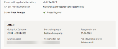

Ich habe jetzt die Abfrage eines Arbeitsunfalls über Datev Personaldaten gemacht und dabei trotzdem "Krankheit (Vertragsarzt/Vertragszahnarzt)" angegeben.
Rückgemeldet wurde mit einem Haken bei Arbeitsunfall:
Funktionierte also wie von mir erwartet.
Das Übernahmeprotokoll gab in beiden Fällen auch beim Durchgangsarzt Ja an. Einen Haken erzeugte das aber nicht. Ist das jetzt ein Problem oder egal?
In der Rückmeldung bei Datev Personaldaten gibt es auch keine Info zum Durchgangsarzt.
Dafür sieht man die selbst gewählte "Art der Arbeitsunfähigkeit".
Für mich nehme ich mit, dass die Angabe der "Art der Arbeitsunfähigkeit" lediglich dazu dient zu vergleichen, was man selbst als Rückmeldung erwartet und was die Rückmeldung dann tatsächlich sagt. Das geht aber auch nur über Datev Personaldaten. In LODAS sieht man ja gar nicht mehr, was man mal ausgewählt hat.
