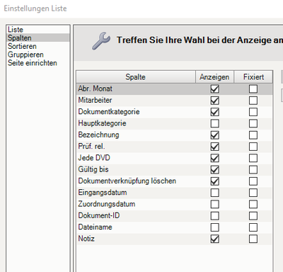

die Zuordnung kann in der Personalakte über "Dokumentenverknüpfung löschen" aufgehoben werden. Danach ist das Dokument wieder im Posteingang zuordenbar.
 Falls diese Spalte nicht vorhanden sein sollte, Rechtsklick auf eine Spaltenüberschrift, Einstellungen Liste, Spalten, Haken bei Dokumentenverknüpfung löschen setzen, bestätigen.

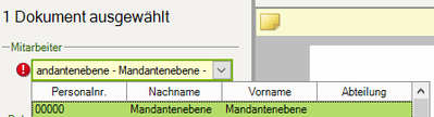

Für allgemeine Dokumente gibt es einen Mitarbeiter "Mandantenebene"
