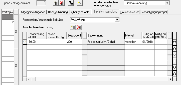

Hier sind die allgemeinen Angaben zur DV mit monatlich 150 € Gehaltsumwandlung:
Der Reiter "Arbeitsgeberanteil" ist leer.
Hier die Einträge bei "Gehaltsumwandlung":

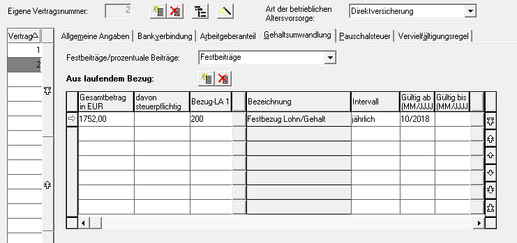

Und hier das ganze für die jährlich zu zahlende DV:

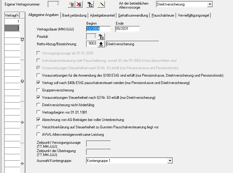

Der Fehler ist in screenshot 1 , Vertragsbeginn ab 5/2005 ....
Häckchen bei soll pauschal versteuert werden, das ist falsch.
Pauschalbesteuerung nach § 40b EStG
Beiträge und Zuwendungen, die nach § 40b EStG besteuert und zusätzlich zum Entgelt gewährt werden, sind unter bestimmten Voraussetzungen nicht dem Arbeitsentgelt zuzurechnen.
Die Möglichkeit einer Pauschalbesteuerung nach § 40b EStG besteht für
Beiträge zu einer Direktversicherung, die vor dem 1. Januar 2005 abgeschlossen wurde.
Daher auch die falsch Berechnung.
Die 2. Versicherung (also monatlich mit 150,--) ist steuer und sv frei bis zu 3024 p.a
M.E. müssten Sie ein Fehlerprotokoll erhalten haben. Weils ich die stuerfreiheit nach § 3 Nr. 53 und Pauschalversteuerung ausschließen.
