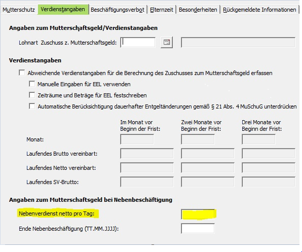

Unter "Angaben zum Mutterschaftsgeld bei Nebenbeschäftigung - Nebenverdienst netto pro Tag" soll ich den täglichen Nettobetrag der Hauptbeschäftigung angegeben, oder? (Ich verstehe nicht, warum hier nicht "Angaben zum Mutterschaftsgeld bei der anderen Beschäftigung" heißt oder verstehe ich hier was falsch?)

erfassen Sie auf der Mitarbeiterebene unter Stammdaten | Besonderheiten | Mutterschutz in der Registerkarte Verdienstangaben den Nebenverdienst netto pro Tag, wenn neben der hier abgerechneten Beschäftigung eine weitere Beschäftigung vorliegt. Hierbei kann es sich auch um eine Hauptbeschäftigung handeln.
Von beiden Beschäftigungen werden dann die Netto-Beträge als Basis zur Berechnung des Zuschusses zum Mutterschaftsgeld herangezogen. Mit der Abrechnung erhalten Sie ein Berechnungsschema. Dort können Sie die komplette Berechnung nachvollziehen.

Wo muss ich das Netto-Entgelt vom Hauptarbeitgeber eintragen? Wenn ich unter Stammdaten | Besonderheiten | Mutterschutz in der Registerkarte Verdienstangaben Werte erfasse, rechnet es in der Probeabrechnung den Zuschuss aufgrund des hohen Netto des Hauptarbeitgeber aus.

Hast Du unter "Angabe zum Mutterschaftsgeld bei Nebenbeschäftigung" den Netto-Entgelt vom Hauptarbeitgeber eingetragen? Ich habe dort den Betrag eingetragen und habe Dein Problem nicht gehabt.

der Verdienst aus der Hauptbeschäftigung ist bei der Mitarbeiterin unter Stammdaten | Besonderheiten | Mutterschutz in der Registerkarte Verdienstangaben, unter dem Block Angaben zum Mutterschaftsgeld bei Nebenbeschäftigung bei Nebenverdienst netto pro Tag zu erfassen.
Die Netto-Beträge aus beiden Beschäftigungen werden als Basis zur Berechnung des Zuschusses zum Mutterschaftsgeld herangezogen. Mit der Abrechnung erhalten Sie im Zuge der Erstellung des AAG-Antrags U2 die Berechnungsschemata, anhand derer Sie die komplette Berechnung nachvollziehen können.

wie von @Darlene_Pfahler bereits beschrieben, erfolgt in Lohn und Gehalt die Berechnung des Zuschusses zum Mutterschaftsgeld automatisch, sofern das tägliche Netto-Entgelt der weiteren Beschäftigung eingegeben wird. Da der Zuschuss grundsätzlich aus dem Gesamt-Netto der beiden Beschäftigungen errechnet wird, ist der Nebenverdienst netto pro Tag zwingend erforderlich.
Lohn und Gehalt führt in diesem Fall keine automatische Berechnung des kalendertäglichen Netto-Entgelts durch. Die manuelle Erfassung des Betrages hinterlegen Sie auf der Mitarbeiterebene unter Stammdaten | Besonderheiten | Mutterschutz | Reiter "Verdienstangaben"
