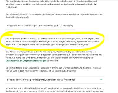

Laut Angaben der AOK:
Somit würde ich davon ausgehen, dass nicht das neue Nettoarbeitsentgelt zählt, da dieses nicht per EEL gemeldet wird. Es würde ja sonst auch keinen Sinn ergeben..... Was machen denn Stundenlöhner/Aushilfen die unregelmäßig beschäftig sind???
Arbeiten vielleicht mal 100 Stunden im Monat und mal vielleicht 150 Stunden.
EEL Meldung geht mit 100 Stunden als Durchschnitt raus, dementsprechend Krankengeld, aber sie sollten zufällig im Monat vom Krankengeldbezug dann 150 Stunden arbeiten? Wäre ja die gleiche Konstellation.
