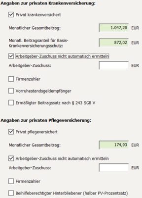

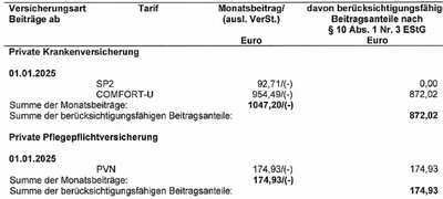

Das ist soweit klar. Sie kriegt 50% Zuschuss.
So sieht meine Bescheinigung aus.
Ich habe von den 872,02 + 174,93 die Hälfte genommen.
Muss ich die € 872,02 in LODAS unter monatl. Beitragsanteil für Basis-KVversicherungsschutz eintragen?

Du musst den Zuschuss vom Monatsbeitrag berechnen (vom Höheren Wert).
Anschließend trägst Du den Betrag unter Entlohnung (wie das Gehalt) ein, mit einer eigenen Lohnart wie bereits oben beschrieben.
Weitere Eintragungen werden hier nicht gemacht.

Wenn ich es aber so eintrage, hat Sie deutlich mehr Netto. Da die LSt geringer ist.
björn
Nachricht 6 von 11
1765 Mal angesehen
Das ist aber bei Gesellschafter-Geschäftsführer nicht richtig, da diese in der Regel nicht sozialversicherungspflichtig sind und solche Zuschüsse deshalb lohnsteuerpflichtig abzurechnen sind.

schau mal im Dokument 5303274 unter Punkt 2.1.1.
Dort ist genau beschrieben, welche Eingaben bei einem unabhängigen Beschäftigungsverhältnis (Gesellschaftergeschäftsführer) zu erfassen sind.
Es ist korrekt, dass der Zuschuss zur PKV steuerpflichtig zu erfassen ist, dennoch sind die Beiträge zur PKV laut Dokument zu erfassen.

Ich meine die Erfassung lt. DATEV Hilfedokument in den Personalstammdaten.
Es geht doch um die lohnsteuerlichen Auswirkungen.
Die Höhe des tatsächlich abgerechneten Zuschusses ist davon unabhängig.
