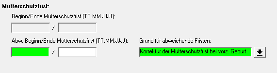

mit der vorzeitigem Geburt des Kindes beginnt die Schutzfrist. Sie müssen dies in LODAS im Feld "Abw.Beginn Mutterschutzfrist" erfassen und als Grund "Korrektur der Mutterschutzfrist bei vorz. Geburt" auswählen.
Prüfen Sie auch, ob ggf. eine Frühgeburt vorliegt und setzen ggf. den entsprechenden Haken.

Danke schön! Daran lag's!
