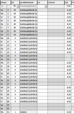

Ein Beschäftigter war "ausgesteuert" und hat Alo-Geld bezogen. Er war vom 10.03. bis 28.03. in Wiedereingliederung. Der AG hat das anteilige Gehalt bezahlt und dies entsprechend auf dem Formular, das an die Kasse ging, angekreuzt. Wir haben sv-pflichtig abgerechnet.
Unser Programm (DATEV Lohn & Gehalt) hat zum 10.03. ein 10er -Meldung erstellt. Die AOK besteht darauf, dass die 10er-Meldung zum 31.03. erfolgt.
Das Entgelt ist sv-pflichtig, es liegen während der Wiedereingliederung sv-Tage vor. Wie ist der Sachverhalt abzurechnen?
Meine Kalendereintragung anbei.

Sorry, aber Dein Thema ist wirklich spannend. Ich habe gerade dieses Dokument  DATEV Hilfe-Center, Dok.-Nr. 1004157  gesehen.
Was passiert denn, wenn Du für den Eingliederungszeitraum KA schlüsselst und parallel an diesen Tagen die anteiligen Stunden abrechnest? Dann bräuchtest Du keine 2. Personalnumner und due SV-Tage finden Berücksichtigung.
Ich hoffe, ich nerve Dich nicht total mit meinen vielen Fragen.
tobias_maass
Nachricht 13 von 14
865 Mal angesehen
Mit "KA" passiert was Dubioses, das lassen wir lieber:
Allerdings storniert er die Anmeldung zum 10.03. und führt eine neue zum 31.03. durch.
Immerhin ein Teilerfolg... aber teuer erkauft. 😞
Constanze_GM
Nachricht 14 von 14
842 Mal angesehen
Der Mitarbeiter erhält ja parallel sein Arbeitslosengeld. Gibt es einen Hinweis zur Berechnung? Woher kommt die Nachberechnung? Wie hast Du im Kalender die Arbeitsstunden eingebracht? 4 Stunden KA und 4 Stunden und 4 Stunden 1 beispielsweise?
