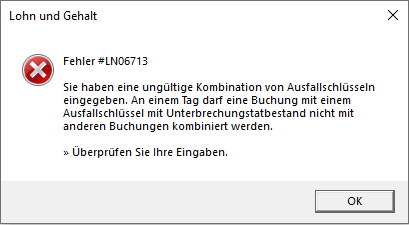

Bei einer Wiedereingliederungsmaßnahme wird das Krankengeld der Krankenkasse weitergezahlt. Der Unterbrechungstatbestand, zum Beispiel mit dem Ausfallschlüssel K6, bleibt bestehen.
Während einer Unterbrechnung können keine weiteren Ausfallschlüssel erfasst werden.

Wenn ich K6 eingebe und in den Bewegungsdaten das Gehalt manuell eingebe, werden aber ja leider keinerlei SV-Abgaben abgeführt, weil es "0" SV Tage sind.
