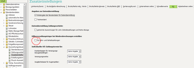

Ich glaube, man musste irgendwo ein Häckchen setzen bei den Mandantendaten. Leider weiß ich nicht mehr wo es war.

Nachricht 6 von 13
6483 Mal angesehen
es gibt eine derartige Schlüsselung. Diese ist aber m.E. tatsächlich nicht sinnvoll einsetzbar.
Diese Schlüsselung hätten Sie aber VOR der Erstabrechnung erfassen müssen. Also zu einem Zeitpunkt, als Sie vermutlich noch gar nicht wussten, dass eine Korrektur notwendig wird...
Insoweit habe ich diese Schlüsselung noch nie verwendet, weil ich dies eben gerade nicht vorher weiß.

Alecya
Nachricht 7 von 13
6461 Mal angesehen
Genau danach habe ich gesucht, vielen Dank.
Aber Sie haben Recht, leider war das Häkchen nicht gesetzt. Dies wurde jetzt aber gesetzt, falls es für das nächste Mal nötig ist.
