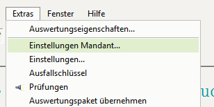

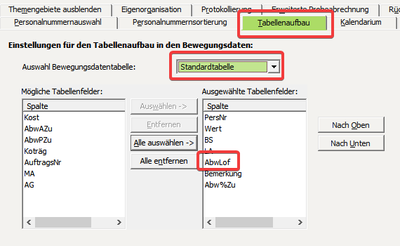

Zuerst würde ich mich fragen, mit welchem Stundenlohn der Urlaub bezahlt werden muss. Spielen nach der Krankheit Zuschläge von früher noch eine Rolle oder kann einfach der normale Stundenlohn genutzt werden.
Im letzten Fall einfach den Stundenlohn als abweichenden Lohnfaktor in der Erfassungstabelle eintragen.
Eventuell muss dazu vor die Spalte über Extras->Einstellungen Mandant und dann bei Tabellenaufbau hinzugefügt werden.
