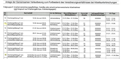

das angehängte Schreiben habe ich gerade von einer Krankenkasse erhalten und kann so gar nichts damit anfangen.

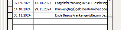

Der MA hat bis zum 13.10.2024 Lohnfortzahlung erhalten. Vom 14.10. - 29.11.2024 hat er Krankengeld bekommen.
Zum 30.11.2024 wurde "Ende Krankengeld/Beginn Arbeitslosengeld" geschlüsselt.
Die Meldung ist dann vom 4.1. - 29.11.2024 mit Meldegrund 30 erfolgt.
Hätten die Meldungen nicht tatsächlich, wie von der Krankenkasse verlangt, erstellt werden müssen?

Vielen Dank.
Nur dann ist doch diese gemeinsame Verlautbarung (Beispiel 13 und Beispiel 19) falsch....
Oder habe ich jetzt so einen Knoten im Kopf??

ich habe dieses geschlüsselt:
Die Rückmeldung, das das Krankengeld tatsächlich am 29.11. ausgelaufen ist, habe ich mir damals noch telefonisch von der TKK bestätigen lassen. Der MA war bereits vom 21.11.2022 - 3.1.2024 im Krankengeldbezug.
Ich habe keine Unterbrechungsmeldung erhalten, kein Fehler/Hinweisprotokoll o.ä. Ich habe lediglich die Abmeldung (Meldegrund 30) für die Zeit 4.1.2024 - 29.11.2024 mit Entgelt XX.xxx€ erhalten.
