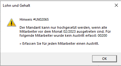

Guten Tag, für unsere Auszubildenden arbeiten wir mit der Musterfirma.
Nach dem letzten Update bekomme ich jetzt die Meldung dass dieser Mandant hochgesetzt werden muss.
Jetzt habe ich das Problem, dass ich bis auf einen Mitarbeiter alle zum geforderten Monat (31.01.2023) austreten lassen konnte.
Bei diesem einen Mitarbeiter bestehen im Februar 2023 im Kalender Einträge, an die ich nicht mehr rankomme. Erst wenn ich diese lösche, kann ich den Mitarbeiter zum 31.01.2023 austreten lassen um dann den Mandanten hochzusetzten.
Den Mitarbeiter zu löschen habe ich ebenfalls versucht, was allerdings auch nicht klappt, weil ich dann die Meldung bekomme, dass für den Zeitraum keine Daten zum Löschen vorliegen.
Vielen Dank vorab für eure Hilfe.

Man kann den ganzen Mitarbeiter nicht komplett löschen und nur Monatabschlüsse ohne Lohnabrechnung gehen auch nicht, korrekt?
Extras Sonderfunktion - Mandant hochsetzen nicht möglich?

Das habe ich auch schon versucht. Klappt aber nicht:

LuG > Mandant > Kopierassistent > Variante 2 ( auf neuen Mandanten, aber ohne AN) auf einen neue n Abrechnungsstand setzten.
Und dann den alten Mandanten löschen oder auch nicht.
