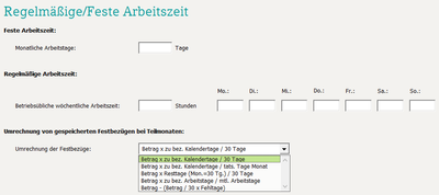

Guten Tag,
im Februar 2024 war ein Mitarbeiter 2 Tagen zu Hause mit einem Kind. Laut Personalabteilung benutzt Lodas folgende Formel:
Vergütung - (Vergütung * tatsächlich abrechnbare Tage / 30 Tage).
Nach diese Formel wurde 27 Tagen als tatsächlich abrechnbare Tage genommen (29 Tagen im Februar - 2 Tagen Kindkrank).
Es wurde also für 2 Tagen Kindkrank 1/10 von Gehalt gekürzt.
Ist das korrekt ? Muss man nicht manuell Formel an die Monaten, wo 28,29,31 Tagen anzupassen ?
Ich habe gefragt, was passiert wenn in einem Monat 31 Tagen ? Darf man dann 1 Tag zu Hause mit dem Kindkrank bleiben und trotzdem volles Gehalt von Arbeitgeber und nichts von Krankenkasse kriegen ?
Danke für die Beratung.

LODAS bietet diese Möglichkeiten an. Alle sind möglich bzw. steuerlich/soz.vers.technisch korrekt. Ich gehe davon aus, dass der Arbeitgeber die Umrechnung einmalig und allgemein festgelegt hat und nicht bei jeder Teilmonatsberechnung die Schlüsselung ändert.

die Umrechnung von gespeicherte Festbezügen bei Teilmonaten wird in den Mandantendaten (und damit für alle Mitarbeiter) hinterlegt.
Gleichwohl ist es (technisch) möglich, in den Personaldaten
bei jedem einzelnen Mitarbeiter abweichende Umrechnungen zu schlüsseln.
Ob dies (oder die von Ihnen angedachte monatlich neu "auszupendelnde" Umrechnungsformel) auch arbeitsrechtlich zulässig ist, vermag ich nicht zu beurteilen.
