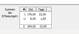

Für den neuen Monat habe ich den Ausfallschlüssel 1 im Kalender bei den Mitarbeiter gesetzt, aber meine Stunden passen leider wieder nicht.
Im Kalender sind mit ausfallschlüssel 1 zeitlohn 184 Stunden angezeigt, bei meiner Auswertung kommen 173,80 Stunden.
Beim nächsten sind 8 stunden urlaub + 176 Stunden Ausfallschlüssel 1. In der Statistik bei bezahlte Arbeitsstunden kommen 8 Stunden.
Bei Mandant - Ausfallschlüssel: ist bei Zeitlohn bei Anwesenheit ein Kreuz, bei Urlaub ist kein Kreuz. Das scheint mir richtig hinterlegt zu sein.

Problematisch wird es allerdings, wenn Sie z. B. zusätzlich noch Krankheits- oder Urlaubsstunden im Kalender erfassen. Dann bezieht sich das Programm wieder auf den Arbeitnehmertyp für Stundenlohnempfänger. Dadurch werden vorrangig die gebuchten Stunden aus dem Kalender ausgewiesen und es führt fehlerhaften Arbeitsstunden. Hiervon ist vermutlich Ihr Beispiel mit 8 Std. Urlaub und 176 Std. mit dem Ausfallschlüssel 1 Zeitlohn betroffen.

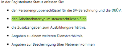

Sie brauchen bei mir nichts zu prüfen und ich brauche keine "Lösung" über Servicekanäle, ich möchte gern wissen, warum der oben genannte Sachverhalt in den Dokumenten nicht so kommuniziert wird.
Für das Feld wird nur genannt, dass es für die steuerliche Zuordnung erforderlich ist, aber in keinster Weise, dass es Auswirkungen auf die Stundenermittlung als Stundenlöhner oder Gehaltsempfänger hat.

es wäre schön, wenn die Info, dass aus diesem Feld
die Grundlagen für die Berechnungen der Stunden in den Statistiken entnommen werden, auch in dem Hilfetext
lohnhilfe_1-1657623924128.png bzw. "F1"
zu diesem Feld zu finden wäre.
