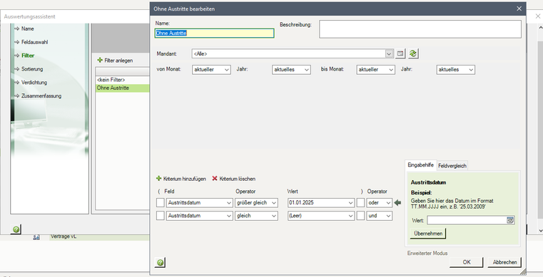

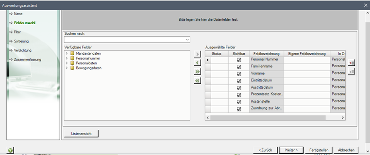

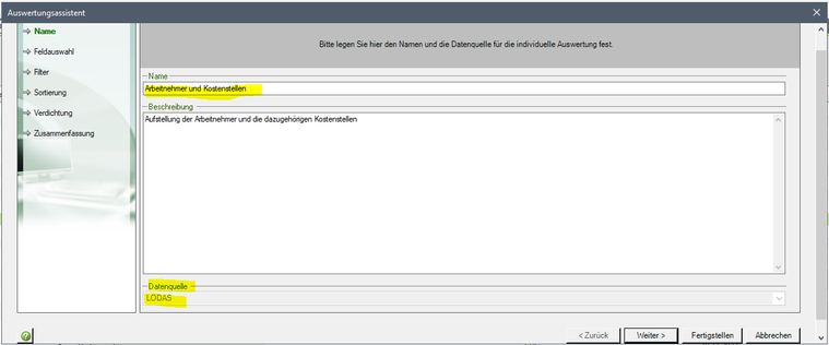

Für eben diese Abfrage habe eine individuelle Auswertung in DALY Personalwirtschaft erstellt:
(Datenquelle: LODAS)
Den Filter kann man, je nachdem ob benötigt, entsprechend voreinstellen. Ansonsten kann man die Datumsangaben auch in dem Auswertungsdialog selbst ändern. (rechte Maustaste, Filter bearbeiten)

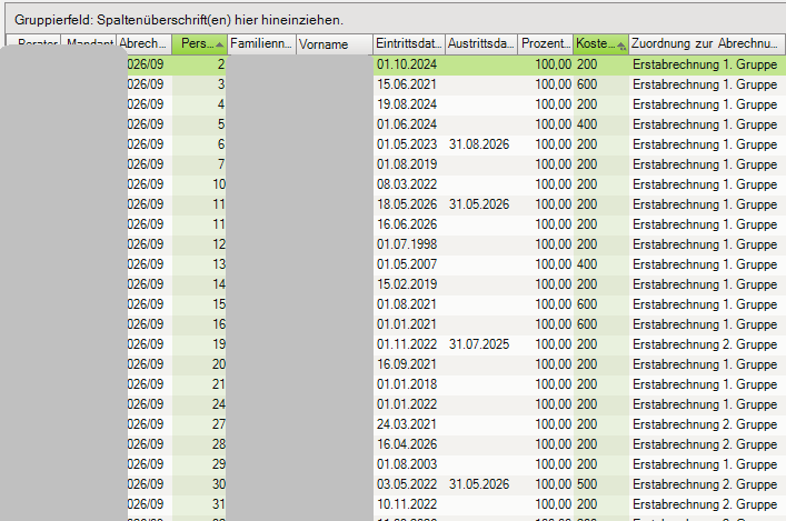

Daraus entsteht dann diese Auswertung, die Austrittsdaten werden dann entsprechend des Filters gesetzt:
Die Sortierungsmöglichkeiten über das Gruppierfeld/Spaltenüberschriften sollten bekannt sein.
