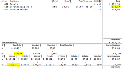

ich habe einen Mandanten übernommen, wo Sonn- und Feiertagszuschläge abgerechnet werden.
Nun habe ich gesehen, dass die Zuschläge steuerpflichtig abgerechnet worden, was ja falsch ist.
Ich habe die Lohnarten korrigiert und die Mitarbeiter bekommen eine Nachzahlung aus falsch abgerechneter LST und SV-Abgaben.
Eine Mitarbeiterin hat einen Stundenlohn größer 25,- EUR. Hier sollte eigentlich LODAS automatisch nur 25,- EUR sv-frei abrechnen und den Rest sv-pflichtig. So steht es eigentlich auch im Fehlerprotokoll von DATEV.
Nur auf der Probeabrechnung sehe ich davon nichts. Da wurden meiner Ansicht nach der komplette Betrag steuer- und sv-frei abgerechnet.
Was habe ich falsch gemacht? Wie kann ich das am besten lösen?
Maßgebend ist hierfür aber der maximal anwendbare Prozentsatz für die Steuerfreiheit. Nach §3b EStG können bis zu 50% steuerfreier Zuschlag gezahlt werden.
Also 50% von € 25,00 = € 12,50 sind pro Stunde maximal steuerfrei. Wenn 31% von € 26,87 Zuschlag gezahlt werden, sind dies € 8,33. Somit ist der volle Zuschlag steuerfrei.
Dies wird durch die Anwendung des "Grundlohns" ermittelt.
Claudia-
50 Mal angesehen
Ahh...
Jetzt ist der Knoten geplatzt. Das ergibt Sinn.
Vielen Dank für die Aufklärung.
