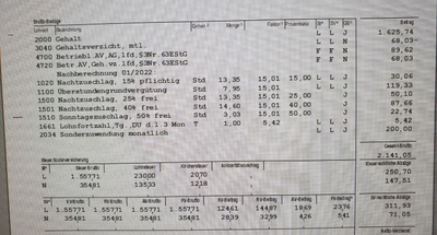

ich habe die LA Zulage 2030 kopiert und umbenannt in Sonderzuwendung monatlich 2034.
Bei 3 Mitarbeitern habe ich die LA für Februar genommen. Bei einem MA bekomme ich jetzt folgenden Hinweis:
Hinweis #LN17875
Werte in Höhe von 200,00 EUR wurden in den Bewegungsdaten eingegeben. Es kann nicht automatisch
ermittelt werden, ob diese Werte ungekürzt weitergewährte lfd. sv-pfl. Leistungen im Sinne des § 23c SGB IV
sind. Die restlichen weitergewährten sv-pfl. Leistungen in Höhe von -68,03 EUR konnten automatisch
berechnet werden.
» Wenn mindestens einer der Werte in den Bewegungsdaten eine ungekürzt weitergewährte lfd. sv-pfl.
Leistung ist, geben Sie diese Werte, addiert zu -68,03 EUR, in das entsprechende Feld unter Mitarbeiter |
Bewegungsdaten | Monatsstammdaten | Arbeitgeberleistungen bei Sozialleistungsbezug ein.
ST: L, SV: L, GB:J
Ich weiß nicht, was ich falsch gemacht habe.

Aus dem Hinweis würde ich schließen, dass der Mitarbeiter dürfte in dem Monat eine Entgeltersatzleistung bezogen hat.
Es geht daher um die Prüfung, ob die weiter gewährten Bezüge beitragspflichtig wären.
