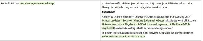

handelt es sich in diesem Fall um einen Sofortmeldungs-pflichtigen AN?
Vielleicht liegt es daran?
