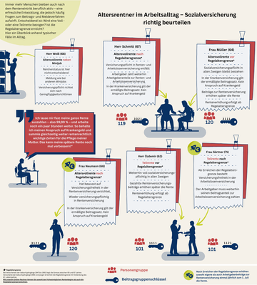

Vorsicht! Zum Einen gilt, was Kollege @tbehrens schrieb:
Die Befreiung von der DRV muss immer bei Beschäftigungsbeginn neu beantragt werden und gilt nur für dieses Beschäftigungsverhältnis. Bis zum Zeitpunkt der Entscheidung über die Befreiung werden Beiträge an die DRV gezahlt.
Und auch wenn Versorgungswerk ihre eigenen Satzungen haben und Beitragshöhen etc. eigenständig festsetzen können, so sind dennoch Teil des deutschen Sozialversicherungssystems. Grundsätzlich gelten auch für VersW die entsprechenden SGB.
Deshalb gelten zum Anderen die Regelungen zu weiterbeschäftigen Rentnern grundsätzlich auch für in einem VerW Versicherte Personen:
Vor Erreichen der Regelaltersgrenze besteht Sozialversicherungspflicht. Erst danach entfällt die RV/AlV-Pflicht.
In Ihrem Fall würde ich die Auskunft der KK noch einmal prüfen:
• PGRS 120 scheint logisch, laut Beratungsblatt der TK wäre es aber die 101:
Welche SV-Beiträge müssen Arbeitgeber für beschäftigte Altersrentner zahlen? | Die Techniker - Firmenkunden
• BGRS 0020 bzw. 0010
Die "2" bei der AlV sieht etwas merkwürdig aus, aber dafür können sich die Rentner bei der damaligen Regierung bedankend, denn bis 31.12.2021 fielen keine Beiträge an. Und der Hammer ist: Der AG zahlt für den weiterbeschäftigten Rentner immer Beiträge. Trotz Rente.
