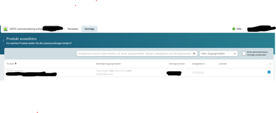

  • Ich habe testhalber hier, in der Lizenzverwaltung online, geprüft:
    • Standardmäßig ist bei Login die Kanzlei gesetzt.
    • "Beraternummer wechseln" klicken und den Mandanten auswählen
    • Reiter "Verträge" -> dort sollte Datev Personal (geschwärzt im Screenshot) angezeigt werden.
  • Ist dies in Ihrem Fall auch so, würde ich nicht stornieren und neu bestellen. (wie eingangs geschrieben, bin ich allerdings kein Fachmann)
    • P.S.: Warum im übrigen DUO nicht angezeigt wird, verstehe ich selbst auch nicht
