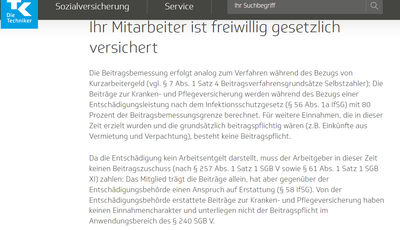

Ja, weil der AG für die Zeit der Quarantäne nicht 50% trägt, sondern:
Und das Verfahren dann für den freiwillig gesetzlich Versicherten verkürzt gerechnet ist. So verstehe ich das zumindest...

Das von der Techniker hatte ich auch schon gesehen, verstehe es aber nicht. Wenn ich statt BBG 2020 in Höhe 4687,50 nur 80%  nehme wären es 3750,00 aus denen die Beiträge berechnet würden. Wenn es weniger ist warum zahle ich dann mehr ArbG Zuschuss als vorher bei 100% ? Mir muss man mal beim denken helfen 🙂 In meinem Fall waren es immer ArbG Zuschuss 358,60 € (50%) und in dem einen Monat mit Quarantäne waren es dann 433 € (60,37%).
