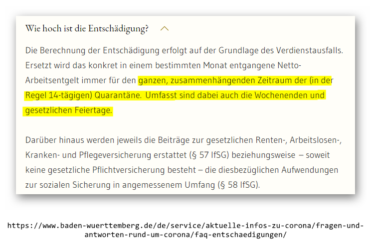

Ich bin ja kein Quarantäne-Experte, aber ich vermute, dass das wieder einmal bundeslandabhängig ist. Für Baden-Württemberg ist das wie folgt geregelt:Quarantäne_.png
Die Eingabe nur der Arbeitstage ist m.E. nur für die Prüfung der 6-Wochen-Frist maßgeblich. Ich habe das mal gewissenhaft ignoriert, da diese Grenze für meine Mandanten nicht in Frage kam.
