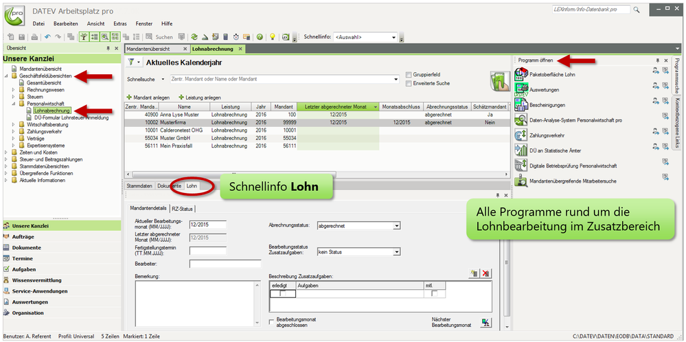

ja, sämtliche Informationen und Funktionen der Paketoberfläche Lohn können im DATEV Arbeitsplatz abgebildet werden. Wie Sie vielleicht wissen, bietet der DATEV Arbeitsplatz eine Menge an individuellen Einstellmöglichkeiten. Ggf. sind hier einige Anpassungen notwendig, z. B. im Bereich Programm öffnen.
Sie können das ja ausprobieren und beide "Oberflächen" parallel nutzen - eine Stichtagsumstellung ist nicht notwendig. Auch wenn Sie die Paketoberfläche Lohn nutzen, stehen Ihnen Detailinfos wie RZ-Status und Bearbeitungsstatus bereits jetzt im DATEV Arbeitsplatz zur Verfügung.
Hier ein Beispiel wie ein "Lohnarbeitsplatz" aussehen könnte:
Christian Wielgoß

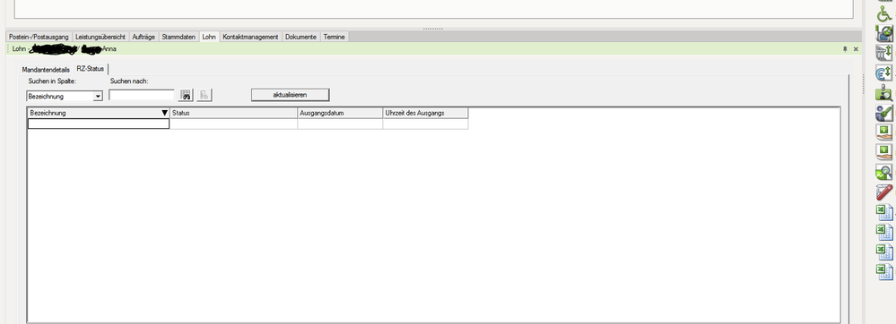

nachdem wir zum Teil mit der neuen Oberfläche arbeiten und so einigermaßen klar kommen, tauchen ab und zu Fragen auf über Funktionen die wir aus der "Oberfläche Lohn und Gehalt" im Arbeitsplatz vermissen und auch nicht wieder finden. Wer hat schon Erfahrung oder besser gesagt das gefunden:
In den Detailinformationen, im Reiter Lohn gab es in der alten Oberfläche noch zusätzlich zwei Reiter Termin (erfassen und ausgeben)
jetzt finde ich diesen nicht mehr
Es gibt zwar die Möglichkeit über die Schnellinfo einen Termin anzeigen zu lassen, das scheint mir aber nicht das selbe zu sein, oder muss hier noch etwas eingestellt oder freigegeben werden?

Ich weiss nicht, ob Ihr Problem löst: Termine erfassen geht über die Kontextbezogenen Links. Und im offenen Termin kann man dann auch ausdrucken. Vermutlich muss dann die Schnellinfo "Termine" ausgewählt werden, damit man die für den Mandanten angelegten Termine sieht.
Ist von der Optik her anders, aber soll vermutlich der Ersatz sein.

das löst nicht das Problem, da ich die Termine die in LODAS bereits vor der umstellung/Nutzung bei den Mandanten gepflegt habe dort nicht auftauchen. Laut DATEV sollen ja alle Detailinformationen mit übernommen werden, nur gefunden habe ich es noch nicht. Da hier sehr viele mit den Mandantenbezogenen Details und Terminen arbeiten ist das ein wichtiges Tool für uns...
Monique_Müller
Nachricht 15 von 24
1998 Mal angesehen
Hallo Herr Ossendorf,
hallo Community,
die Funktion Termin erfassen und ausgeben ist aktuell noch nicht Teil der Schnellinfo im Arbeitsplatz. Sie können die Termine derzeit nur direkt im Programm über das Menü oder die Paketoberfläche einsehen.
Mit der Umstellung auf die neue Schnellinfo zur DVD 12.0 werden wir alle angelegten Termine in das Programm Aufgaben migrieren.
Wir können nachvollziehen, dass Umstellungen der bisherigen Arbeitsprozesse gewöhnungsbedürftig sind. Um jedoch den Prozess der Terminerfassung zu vereinheitlichen und an einem Punkt zentral steuern zu können, erfolgte hier die Entscheidung für die Umstellung im DATEV Arbeitsplatz. Wir haben uns diesbezüglich mit vielen Ihrer Berufskollegen ausgetauscht, um die Arbeitsabläufe hinsichtlich der Paketoberfläche zu kennen und sofern möglichst weiterhin zu unterstützen.
Dass wir damit nicht alle Ihre existierenden Prozesse abdecken können, ist uns bewusst. Umso mehr sind wir auf Ihre Rückmeldungen angewiesen, um diese ggf. in einer künftigen Version wieder bedienen zu können.
