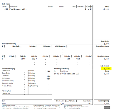

ich habe einen Praktikanten ohne Entgelt angelegt. So weit so gut, nun ist dieser RV- und AV pflichtig anhand 1% der monatlichen Bezugsgröße 2025 (37,49 EUR)
Beim Mitarbeiter kommt nun auf dem Lohnzettel ein Minusbetrag raus, da von 0,- EUR die persönlichen Abgaben abgezogen werden.
Der Arbeitgeber würde dies dementsprechend übernehmen, sodass der Praktikant der eh schon kein Geld bekommt noch selbst was zahlen muss.
Ich könnte einfach einen Nettobezug anlegen damit sich das ausgleicht. Aber wäre das korrekt oder ist das wieder ein geldwerter Vorteil? Gibt es eventuell eine bessere Idee?
Welche persönlichen Abgaben werden denn genau abgezogen?
Claudia-
Nachricht 5 von 8
231 Mal angesehen
der RV- und AB- Beitrag werden abgezogen. (siehe Screenshot)
Habe probehalber einen Nettobezug hinterlegt um das auf 0,- zu bekommen. Was aber sicherlich nicht korrekt ist.

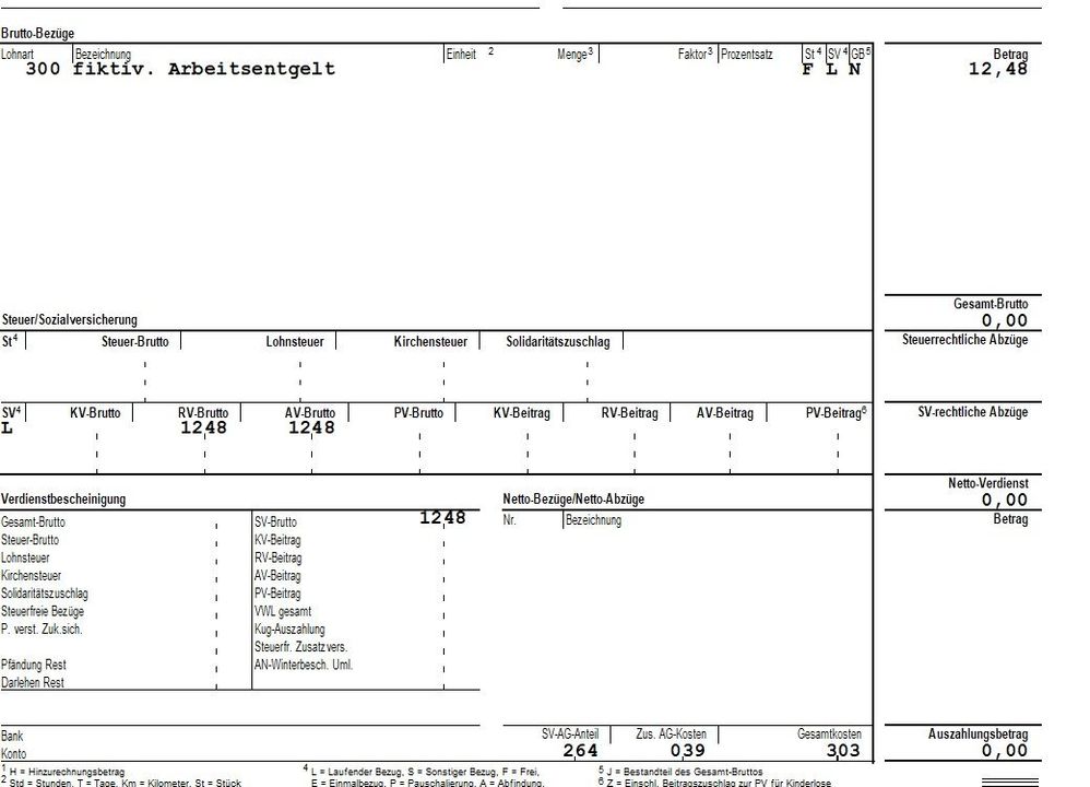

Ich stimme tbehrens zu - wenn Geringverdiener ausgewählt wurde, kann es keine Abzüge beim AN geben.
Die (Probe-)Abrechnung sollte so aussehen:
