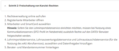

Ich versuche die Schritte nachzuvollziehen, jedoch ist auf der SmartCard meiner Kollegin nur der Lohnimportdatenservice auswählbar. Die beiden anderen, Lohnauswertungsdatenservice und Lohnaustauschservice ist nicht zur Auswahl vorhanden.
Wie kann ich dies vornehmen?

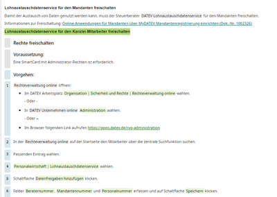

Die DATEV sagt explizit im Dokument, dass der Kanzleimitarbeiter ebenfalls für den Lohnaustauschdatenservice freigeschaltet werden muss. Gibt aber keinen Punkt in der RVO beim Kollegen.
Für gewöhnlich muss man das Produkt ja erst bestellen und dann taucht es in der Rechteverwaltung auf.

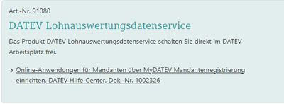

Beim Lohnauswertungsdatenservice steht Folgendes:
"Für den Lohnauswertungsdatenservice muss der Anwender des Drittsystems das Recht Lohnauswertungsdatenservice haben."
Ich finde da nichts zur Kanzlei.

Die Kanzleimitarbeiter müssen in der RV für alle Punkte (Lohnaustauschdatenservice....) freigeschaltet werden. Diese Punkte zur Freischaltung tauchen nicht unbedingt auf. Hier musste bei uns ein DATEV-Mitarbeiter diese Punkte erst einmal für die SmartCard anlegen, damit wir die überhaupt das Recht freischalten konnten.
Bestellen geht nicht, aber die DATEV muss hier die Punkte erst hinterlegen, damit anschließend alles freigeschaltet werden kann.

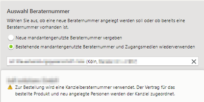

Doch. Müsste gehen nund zwar so, wie mir gerade einfällt @VerenaWied: Nimm mal irgendeinen Lohnmandanten und starte die myDATEV Mandantenregistrierung. Wähle dort den Service aus und wenn DATEV nach einer Beraternummer fragt, sagst Du: vorhandene (Kanzlei)Beraternummer nutzen = Eure Kanzleiberaternummer eintippen. Bei den Personen (das sind alle Eure Kanzleimitarbeiter) dann einfach alle ausblenden, Prozess durchlaufen und später am besten an der Kanzleigruppe in der Rechteverwaltung online den Haken setzen.
Ha 😲! So habe ich das gemacht 😎. Bitte dann beim ausgewählten Mandanten in der Leistungsübersicht den Punkt: mandantengenutzte Beraternummer (beim Mouseover erscheint Eure Kanzleiberaternummer = falsch) einfach mit Rechtsklick löschen, damit der Mandant später mit der richtigen mandantengenutzten Beraternummer verwendet werden kann. Den Hinweis, der dann erscheint mit JA bestätigen.

Ob das über Lohn geht, kann ich nicht sagen, habe es über MyDATEV Mandantenregistrierung gemacht und Personio hat der Mandant selbsttätig angelegt. Bei uns gab es daher diese Probleme.
Wenn es auch über Lohn geht, umso besser.
