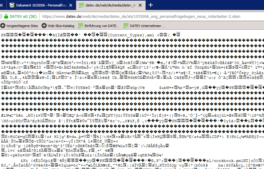

Ich wollte gerade den Personalfragebogen aus LEXInform Dokument 1035006 testen.
Jedoch wird dann keine Excel-Datei geöffnet sondern folgendes:
Gibt es da eine Lösung wie ich trotzdem an die Excel-Datei dran komme?

Rechtsklick auf den Link > "Ziel Speichern Unter"  > Abspeichern und dann aus dem Speicherort öffnen.
Hat eben bei mir funktioniert.

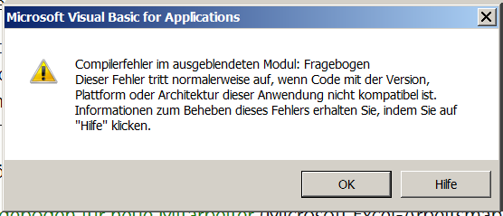

bei "Ziel Speichern Unter" funktioniert zwar der Download, aber bei mir kommt ein "Compilierfehler".

witzigerweise werden die Fragebögen in "Excel 2010" geöffnet, trotz dieser Fehlermeldung.
Ich nehme aber an, dass die eine oder andere Funktion, die in den Makros hinterlegt ist, zickt oder evtl. nicht funktioniert.

@Herr Vogtsburger: Welche Office Version haben Sie im Einsatz? Der Compilferfehler deutet auf 64-bit hin. Unterstützt wird jedoch nur die 32-bit Version.

diesen Compilierfehler haben wir auch, bei Excel 2010 in der 32-bit-Version,
