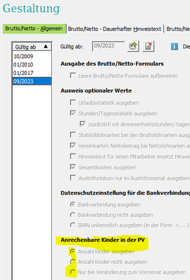

In LuG beim Mandanten eintragen, was sichtbar sein soll:
308 Mal angesehen
vor dem Betrag, der als Pflegeversicherung abgezogen wird, steht ein Buchstabe oder eine Zahl (Z oder E oder eine Zahl von 1-5). Diese sind auf der Abrechnung unter 6) erläutert
Steht dort also ein "Z" geht das Programm davon aus, dass man keine Kinder hat (auch keine, die älter als 25 sind). Der Beitragszuschlag zur Pflegeversicherung wird berechnet.
Bei "E" ist die Elterneigenschaft nachgewiesen - allerdings gibt es keine Kinder unter 25. Der Beitragszuschlag wird nicht berechnet.
Und 1-5 steht für die Anzahl der Kinder, die unter 25 sind und bei der Pflegeversicherung als Abschlag berücksichtigt werden. Mehr als 5 Kinder werden nicht berücksichtigt (Höchstzahl für die Pflegeversicherung), so dass auch bei mehr Kindern hier eine 5 steht.
Dies gilt nur bei pflegeversicherungspflichtiger Beschäftigung. Wenn keine Pflegeversicherung gezahlt wird (also z.B. bei einem sv-freien Gesellschafter-Geschäftsführer) stehen hier keine Angaben. Dieser müsste die Kinder aber gegenüber der Krankenkasse nachweisen, wenn er freiwillig in einer gesetzlichen Krankenkasse versichert ist.
