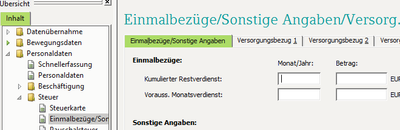

Und für eine korrekte Lohnsteuer-Berechnung müssen Sie den voraussichtlichen Restverdienst aus dem aktuellen Jahr (also 2021) manuell erfassen, damit die Lohnsteuer korrekt berechnet wird. Eine automatische Berechnung des Restverdienstes erfolgt nur bei noch bestehenden Beschäftigungen.

Im Moment haben wir die Steuerklasse auf 6 und die AG Kennung auf Nebenarbeitgeber manuell geändert,
zudem haben wir eine Hochrechnung auf den Restverdienst erfasst und in den Bewegungsdaten eine Nachberechnung auf 12/2020 durchgeführt. Müssen wir jetzt noch die An- und Abmeldung der elektronischen Steuerkarte vornehmen oder reichen die Eingaben?
