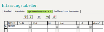

sind die Daten denn jetzt in der Registerkarte "Nachberechnung Standard" eingegeben worden?

Ja wie Lila Lohn schon schrieb, alles über Nachberechnung 02/25 einbuchen. Dann bekommt der Mitarbeiter einen Dezemberzettel mit dem korrigierten Lohnzettel für 02/25 zusammen.

Ja, sind sie mit NM 02/2025.

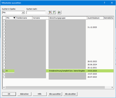

ulli_preuss
Nachricht 8 von 8
227 Mal angesehen
(Jetzt muss ich doch auch noch meinen Senf dazu geben.)
Um es festzuhalten, Sie haben ...
► im laufenden Monat in der Erfassungstabelle im Register Nachberechnung Standard die entsprechenden Eintragungen mit Monat 02/2025 vorgenommen.
► beim Senden den laufenden Monat (hier 12/2025) und Probeabrechnung gewählt.
► nur den, bereits ausgetretenen, Mitarbeiter ausgewählt.
