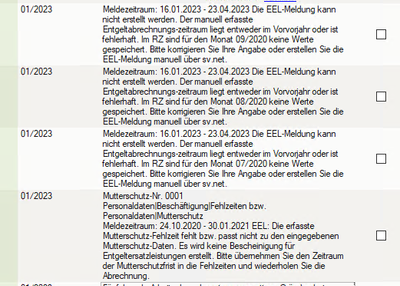

ich verzweifle gerade etwas an folgendem Sachverhalt:

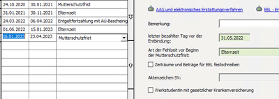

MAin ist aktuell in Elternzeit (geplant bis 31.01.2023) und nun wieder schwanger. Die Mutterschutzfrist beginnt am 16.01.2023. Folgendermaßen habe ich es in den Fehlzeiten hinterlegt:
Bei der Probeabrechnung erhalte ich nun folgende Fehlermeldungen:
Verstehe ich es richtig, dass DATEV das Mutterschaftsgeld nicht berechnen kann, weil nicht ausreichend Daten vorhanden sind bzw. aus 2020 noch Daten benötigt werden würden?
Aber weshalb erhalte ich eine Fehlermeldung (die letzte) für die erste Mutterschutzfrist? An den Daten habe ich nichts geändert, lediglich die letzten beiden Fehlzeiten angepasst.

Hallo Romy Büttner,
wenn die neue Mutterschutzfrist direkt im Anschluss an eine bestehende Elternzeit beginnt, wird als Berechnungsgrundlage für den aktuellen Mutterschutz der Zeitraum vor Beginn der Elternzeit bzw. des vorherigen Mutterschutzes herangezogen.
Wenn es sich dabei um einen Zeitraum aus dem Vorvorjahr oder früher handelt, kann die EEL-Bescheinigung nicht mit LODAS erstellt und übermittelt werden. Die EEL-Bescheinigung ist in diesem Fall manuell über sv.net zu senden.
Vermutlich haben Sie unter Personaldaten | Mutterschutz, Registerkarte Elternzeit die Elternzeit im vorhergehenden Mutterschutzfall abgeändert. Prüfen Sie, ob die Fehlzeit Mutterschutz in den Fehlzeiten mit der Mutterschutzfrist im Mutterschutzfall übereinstimmt.

vielen Dank für Ihre Hinweise. Ich habe meinen Fehler gefunden und konnte die Abrechnung erfolgreich durchführen!

mein Fehler lag tatsächlich darin, dass ich vergessen hatte unter Personaldaten --> Mutterschutz die Daten einzutragen.
Das dies die einzige MAin ist, die bisher bei uns in Mutterschutz war, war mir dieser Punkt leider entfallen.
Die Meldung ging dann tatsächlich über Lodas auch raus.
