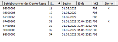

So, habe ich es gemacht. Jetzt habe ich nur ein Problem. Es werden einige SV-Meldungen erstellt. Also, für die Personalnummer 1. :
- Die Abmeldung wegen Krankenkassenwechsel (31) bei der AOK wird storniert zum 30.04. wird storniert.
- Dann habe ich eine 32er Meldung (Abmeldung Beitragsgruppenwechsel 1111), keine Stornierung zum 30.04.  AOK
- Eine 12er Meldung (Anmeldung Beitragsgruppenwechsel 6500), keine Stornierung, ab 01.05. AOK
- Eine 11er Meldung (Anmeldung Krankenkassenwechsel 6500), Stornierung, ab 01.05. Knappschaft
-Eine 54er Meldung (Sondermeldung)  keine Stornierung, ab 01.05 - 31.05. GFB AOK
- Eine 32er Meldung (Abmeldung Beitragsgruppenwechsel 6500) 31.05. keine Stornierung, AOK
-Eine 12er Meldung (Anmeldung Beitragsgruppenwechsel 1111) ab 01.06. AOK
Das ist doch so nicht korrekt, oder? Ich habe die Schlüsselung als GFB herausgenommen und dann wurden dieses Meldungen erstellt. Irgendwo habe ich jetzt einen Denkfehler.
Wie wäre es korrekt?
Die Mitarbeiterin ist noch in Elternzeit und ich bin davon ausgegangen das diese beendet ist. Ich habe sie mit einer 2. Personalnummer angelegt. Die 1. bleibt weiter als Elternzeit. Ich habe aber den Mai schon als GFB mit der Personalnummer 1 abgerechnet.
Vielen Dank schon mal!
Gruß Ulrike

kann mir jemand helfen mit diesen ganzen SV-Meldungen?
Es wäre echt nett, weil ich muss ehrlich gestehen, ich blicke da gerade nicht durch. Und ich habe das Gefühl, dass die nicht korrekt sind.
Vielen Dank!

ich habe die Mitarbeiterin falsch angemeldet, da ich ja bei der Abrechnung nicht wusste, das sie noch in Elternzeit ist. Ich habe mit der Personalnummer 1 (die 2 gab es noch nicht), sie als geringfügig Beschäftigte (6500) ab 05/2022. Der Lohn wurde abgerechnet. Dann bekam ich die Mitteilung, dass sie noch in Elternzeit ist.
Dann habe ich umgeschlüsselt auf 1111 (so wie es vorher war) auf 05/2022. Dann kommen diese Meldungen.
Ich möchte, dass die falsche Meldungen (Abmeldung AOK und Anmeldung Knappschaft) storniert werden. Es gibt dann aber diese Meldung, dass es neue Anmeldung bei der AOK zum 01.06 gibt.
Habe ich irgendwo etwas übersehen? Ich habe bei diesem Fall echt einen Knoten.

Jetzt bekomme ich diese Meldungen:
Also, mich irritieren, diese ganze Meldungen. Okay, die 11er und 31er Meldung werden storniert. Aber warum, wird jetzt bei der Knappschaft eine 54er Meldung und eine 32er Meldung erstellt? Und wieso bei der AOK eine 12er Meldung zum 01.06.
Aber die Überzahlung müsste ja dann mit der Schlüsselung GFB erfolgen, oder? Kann es deswegen sein, dass ich deswegen diese ganze Meldungen bekomme? Weil abgerechnet wurde ja mit 6500 und die Überzahlung kann ich ja nicht mit 1111 ausgleichen.
HILFE... ich bin da gerade echt überfordert! 😭 Es ist so verwirrend. Mir bereitet das Kopfschmerzen.
Bei Personalnummer 2 habe ich für Juni eine NB für Mai erfasst mit 450 € (+ bereits ausbezahlt).
Ich bin für jede Hilfe so dankbar, weil ich hier alleine im Büro bin und kein Ansprechpartner habe und auch neu im Lohn bin.
Danke!!!

für mich sieht es so aus - aufgrund der Meldungen - als ob noch nicht alles wieder richtig in den Stammdaten hinterlegt ist. Wenn Sie sagen es ist alles geändert, dann müssten Sie - wie von Herrn @Matthias_Platz geschrieben, mal den Kontakt direkt zur Datev suchen.
Die Datev kann ggf. auch bei Ihnen auf den PC schauen.
