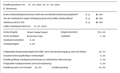

Ich habe nun den Fehler gefunden. Es war tatsächlich keine U1 hinterlegt bei der SV/ Knappschaft, also kein %Satz.
nun habe ich eine Probeabrechnung erstellt und es wird mir eine Erstattung ausgeworfen, die allerdings noch nicht korrekt ist. Siehe Foto/ Anhang. Die Erstattung ist jetzt für 1 Arbeitsstunde und nicht für einen Tag, also 8 Stunden, berechnet. Wo muss ich das wie korriegieren?
vielen Dank

Bei Gehalt werden Kalendertage berücksichtigt und nicht Arbeitsstunden.
556 € /30 Kalendertage = 18,53 €

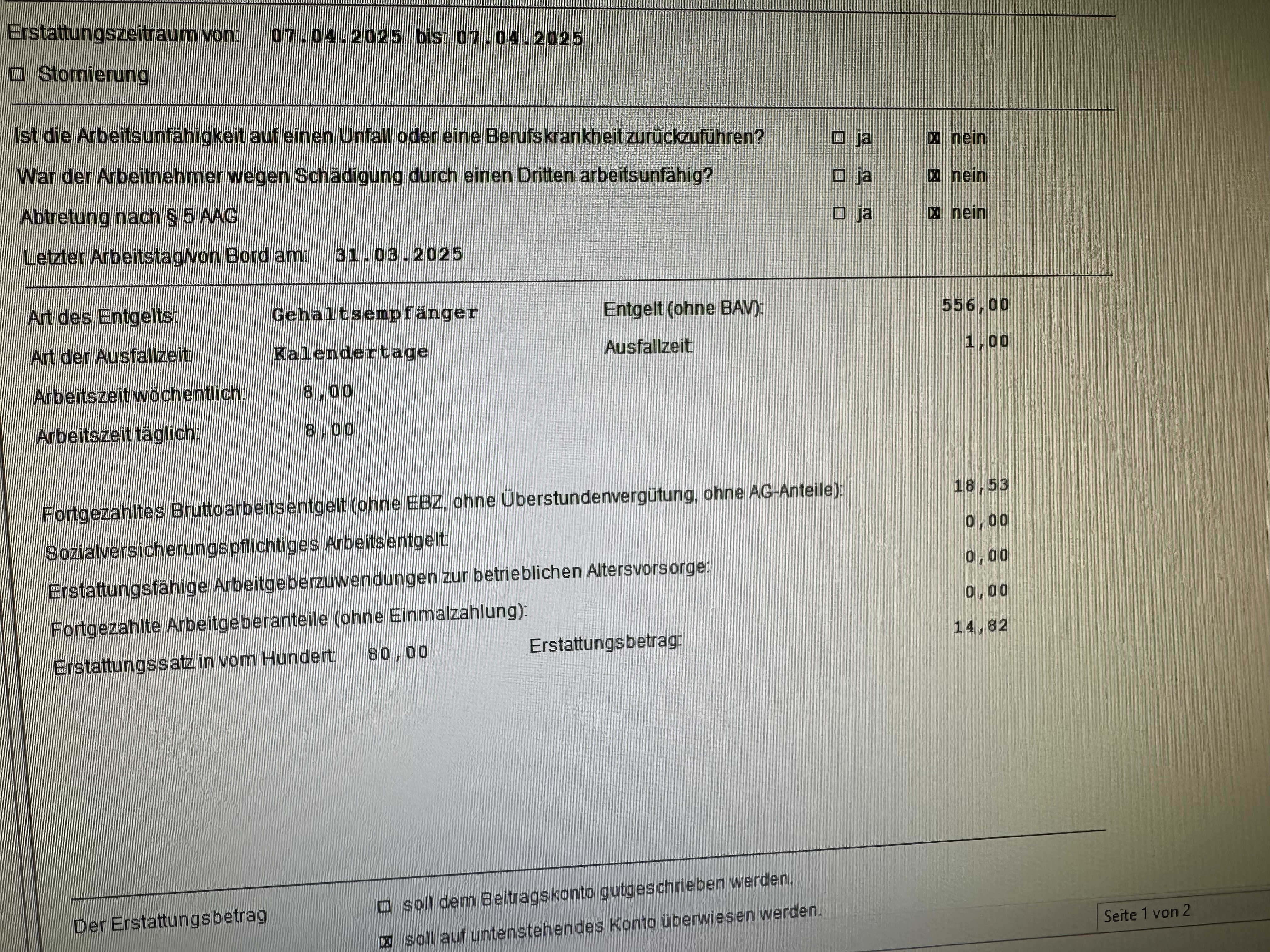

Hallo!
Könnte mir hier jemand nochmals behilflich sein bitte?
Die Arbeitnehmerin erhält Gehalt € 556,-, arbeitet dafür einen festen Tag in der Woche (montags) 8 Stunden. War am 7.4. krank. Ich habe alle wichtigen Daten erfasst (Arbeitstag, Arbeitsstunden etc.) und bekomme nun einen Erstattungsantrag für nur 1 Stunde.
Siehe Foto.
Wo muss ich etwas ändern, damit der ganze Tag erstattet wird (8 Stunden)?

https://apps.datev.de/help-center/documents/5303506 Aktuell wird nicht eine Arbeitsstunde sondern ein Kalendertag berücksichtigt.
Damit dort Arbeitstage anstatt Kalendertage berücksichtigt werden, muss die Umrechnungsformel für Festbezüge unter den Personaldaten (Arbeitszeit /regelmäßige Arbeitszeit) auf "Betrag · zu bez. Arbeitstage ÷ mtl. Arbeitstage" geändert werden.
Anbei noch ein Hilfedokument.
