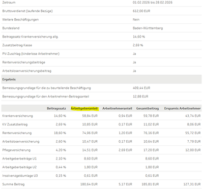

Würde ich den Arbeitnehmer als gesetzlich Versicherten abrechnen fielen gerade mal 1,36 € als Arbeitnehmerbeitrag an und der Zuschuss beträge 0,83 €. Wäre ja nett aus Arbeitgebersicht.
Jetzt meinte ich aber, dass bei der Berechnung der fiktive Arbeitgeberanteil zu Grund zu legen wäre und die o.g. 53,82 € als Zuschuss zur privaten Krankenversicherung zu bezahlen sind.

Der Arbeitgeberanteil in diesem Bereich der Midijob-Zone fällt ja höher aus, als mit den regulären Beitragssätzen, um hier eine Entlastung des Arbeitnehmers zu erzielen.
Wenn ich in der Midijob-Zone eine gesetzlich Versicherten abrechne, steigt der AG-Anteil nur KV auf über 70 €.
Obwohl sich unsere Berechnungen decken, bin ich mir nicht sicher, ob der reguläre AG-Anteil oder der Midijob-AG-Anteil zum Tragen kommt.
(aus Copilot Tax)
 Ist dem so ? Ich denke tatsächlich, dass es bei dem regulären AG-Anteil bleibt (siehe Ihre Berechnung).
Ja. Hier dann noch mal die Feinheiten des Midijobs:  Berechnungsprogramme - TK-Lex
421 Mal angesehen
Super, das korrespondierd dann auch mit den §§257 (2) SGB V, 20 (2) SGB IV. Vielen Dank für die Erhellung 🙏
