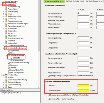

Vielleicht kannst du ja hier bei den Angaben zur UV in jedem Monat 0 eintragen und dann im Dezember den abzurechnenden Wert, wenn du weißt, wie die Aufteilung auszusehen hat.
Würd ich mal bei DATEV nachfragen, ob das ein möglicher Weg ist.

Ich habe nun zunächst die BG (schriftlich) um Korrektur der Bescheide gebeten und will das noch abwarten. Und dann ggf. die DATEV noch anfragen wie der Fall zu erfassen ist.
