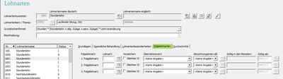

Sie können dort unter anderem z.B. einstellen, dass die Spalte mit den Monatsstunden mit mehreren Lohnarten verbucht wird (in mehreren Zeilen jeweils gleiche Spalte auswählen, dann die jeweiligen Lohnartennummern und Bearbeitungsschlüssel hinterlegen)
Bsp.:
VM
