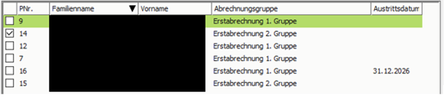

wir haben eine Mandantennummer, unter der mehrere Standorte geführt werden. Die einzelnen Standorte arbeiten mit unterschiedlichen Abrechnungsgruppen (z. B. Abrechnungsgruppe 1 und Abrechnungsgruppe 2).
Gibt es in DATEV LODAS eine Einstellung oder eine Sonderfunktion, mit der in der Mitarbeiterübersicht auf den ersten Blick erkennbar ist, welcher Mitarbeiter welcher Abrechnungsgruppe zugeordnet ist?
Unser Ziel ist, dass beim Öffnen der Mitarbeiteransicht sofort sichtbar ist, ob ein Mitarbeiter zur Abrechnungsgruppe 1 oder 2 gehört, ohne die Stammdaten jedes einzelnen Mitarbeiters öffnen zu müssen.

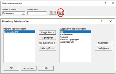

  • Gibt es eine Möglichkeit, die Abrechnungsgruppe als zusätzliche Spalte in der Mitarbeiterübersicht einzublenden?

In der Mandantenübersicht geht es nicht.
Eine schnelle Übersicht geht mit Übersicht für die Probeabrechnung. Hier kann aber keine Änderung vorgenommen werden.

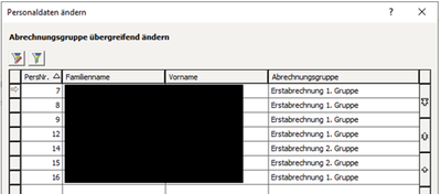

Für eine übergreifende Änderung auf Menü Mitarbeiter > Mitarbeiter übergreifend ändern > Beschäftigung > Abrechnungsgruppe...
Hier können dann die Daten auch geändert werden.

Danke für die Rückmeldung. Wir kann ich die Spalte Abrechnungsgruppe bei der Übersicht einführen?

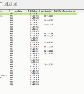

Die Abrechnungsgruppe lässt sich in der Übersicht meines Wissens nicht einfügen.
Allerdings würde ich dir hier einfach Kostenstellen/Abteilungen empfehlen als Unterscheidungsmerkmal.
Jeder Standort kann dann einer Nummer zugeordnet werden, diese sieht man in der Übersicht.
