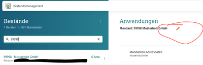

Gucken Sie mal in der myDatev Bestandsverwaltung und ergänzen Sie ggfs. hier den Namen

Warum muss ich das manuell machen @tu_heggi, wenn es schon x andere Bestände mit Namen gibt? Dann bekommt DATEV das Stammdatenchaos in der Cloud also auch nicht gelöst? Ui.

Nö, früher gabs ja die "MAD-Anbindung" dafür
