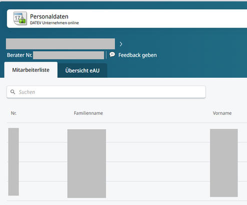

wie kann ein Mandant eAU für seine Mitarbeiter abrufen?
Geht das nicht über das neue Programm Datev Personal?
Wird dazu das alte, zum 31.12.26 abgekündigte, Programm Personaldaten benötigt?
Tax
389 Mal angesehen
Ja, das läuft noch über Personaldaten .

► Startseite DATEV Personal, Kachel Personaldaten
Auswahl des Arbeitnehmers aus der Mitarbeiterliste
► Register eAU auswählen
► Zeitraum eintragen und Attest anfordern anklicken (falls Folgebescheinigung: Haken setzen)
Hinweis:
Falls zu einer bestehenden AU eine Verlängerung mitgeteilt wurde, aber noch keine (Störfall-)Bescheinigung oder ein Enddatum vorliegt, reicht es aus, den Folgetag der vorangehenden AU einzutragen und den Haken bei Folgebescheinigung zu setzen.
