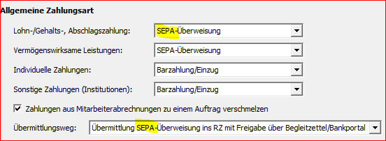

So sind die Einstellungen im entsprechenden Mandant hinterlegt:
Würde für mich bedeuten, dass bei Lohn/Gehalt keinAusführungstermin weitergegeben darf, oder?

Die Einstellungen sind auch entscheidend:
Bin nun mit meinem Latein am Ende. Dennoch viel Erfolg.

Hallo Frau Dürr,
sind unter Mandantendaten | Bankverbindungen in der Registerkarte Zahlungserstellung in der Gruppe Allgemeine Zahlungsart jeweils bei Tag, Kalender-/Bankarbeitstag und Monat Keine Angaben gewählt, so wird das aktuell eingestellte Systemdatum auf Ihrem System zur Ermittlung des Weitergabetermins herangezogen. Das heißt, der Ausführungstermin entspricht dem DÜ- Weitergabetermin.
Es ist in nicht möglich direkt aus Lohn und Gehalt, Zahlungsaufträge ohne Ausführungstermin zu generieren.
Siehe auch folgenden Thread:
https://www.datev-community.de/t5/Personalwirtschaft/LoGe-Zahlungsdatei-ohne-Ausf%C3%BChrungsdatum-erstellen/m-p/39665#M7712
Sie haben die Möglichkeit in Lohn und Gehalt manuell einen Ausführungstermin in der Zukunft zu erfassen. So hat Ihr Mandant länger Zeit die Zahlungen im Bank online auszuführen.
