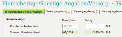

Der MA ist im Januar im Krankengeld. Rechnet man 5000€ Sonderzahlung ab, wird keine Lohnsteuer berechnet.
Wenn ich weiß, dass er ab Februar wieder arbeitet und seine 3500€ Gehalt erhält, kann ich das so unter Personaldaten->Steuer->Einmalbezüge/... erfassen.
Man könnte ebenso den Restverdienst des Jahres angeben.
Es ergibt sich eine Lohnsteuer von 1188€.
