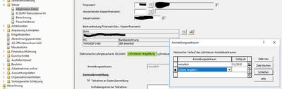

die Finanzämter fordern dazu auf, dass bei Arbeitgebern, die ausschließlich Minijobber beschäftigen, keine jährliche Null-Lohnsteuer-Anmeldung elektronisch übermittelt wird, so wie Datev dies immer vorsieht. Es wird beim Finanzamt wohl kein A-Signal gesetzt und diese übermittelten Nuller-Lohnsteuer-Anmeldungen müssen manuell nachbearbeitet/gelöscht werden. Das Finanzamt in meinem Bezirk versucht jetzt, alle Steuerberater anzurufen/anzuschreiben, dass diese jährliche Meldung bitte unterbleibt. Es soll lt. Aussgae des Finanzbeamten zu 90% nur Abrechner betreffen, die mit der Datev arbeiten. Datev sieht kein Feld vor, dass man z. B. bei ausschließlicher Beschäftigung von Minijobbern ein Häkchen für die "Nichterstellung einer LSt-Anmeldung" setzen könnte (dies wäre vielleicht ein Verbesserungs-Vorschlag für die Programmierer??).
Meine Frage: wie kann man dies in Lohn und Gehalt unterdrücken? Einfach das Häkchen bei "Datenübermittlung" in der Register-Karte Lohnsteuer-Anmeldung rausnehmen? Oder führt dies am Jahresende zu einer Fehlermeldung?

Den Anmeldezeitraum beim Mandanten auf <keine Angabe> schlüsseln.
lohnhilfe
Nachricht 9 von 16
3608 Mal angesehen
"keine Angabe" würde ich persönlich ungern schlüsseln - wenn aus irgend einem Grund im Laufe des Jahres mal etwas pauschal versteuertes abgerechnet wurde (Fahrgeld, Erholungsbeihilfe o.ä.), dann erhält man mit dieser Schlüsselung gar keine Lohnsteueranmeldung.
Dann vielleicht doch lieber die DÜ rausnehmen und zumindest das "Papier"dokument am Jahresende prüfen, ob da eine Null steht oder nicht.
VM
Matthias_Platz
Nachricht 10 von 16
3582 Mal angesehen
werden bei einem Mandanten ausschließlich Minijobber abgerechnet, gibt es in Lohn und Gehalt nur die Möglichkeit die sogenannte Null-Meldung der Lohnsteuer-Anmeldung nicht zu übermitteln. Ähnlich wie von @Thomas_Kahl bereits beschreiben, deaktivieren Sie den Haken in der Checkbox "Teilnahme an der Datenübermittlung" unter Mandantendaten | Steuer | Allgemeine Angaben | Registerkarte Lohnsteuer-Anmeldung. Damit wird Ihnen eine Null-Meldung als Auswertung erstellt, die aber nicht an das Finanzamt übermittelt wird.

mir wurde aufgetragen wegen einer Insolvenz-Anmeldung die Lohnsteueranmeldung rauszunehmen.
Ihre Beschreibung ist eindeutig jedoch nicht auffindbar, wurde dies geändert? Gibt es dafür eine andere Möglichkeit?
"deaktivieren Sie den Haken in der Checkbox "Teilnahme an der Datenübermittlung" unter Mandantendaten | Steuer | Allgemeine Angaben | Registerkarte Lohnsteuer-Anmeldung. Damit wird Ihnen eine Null-Meldung als Auswertung erstellt, die aber nicht an das Finanzamt übermittelt wird."
Vielen Dank vorab!

..........."deaktivieren Sie den Haken in der Checkbox "Teilnahme an der Datenübermittlung" unter Mandantendaten | Steuer | Allgemeine Angaben | Registerkarte Lohnsteuer-Anmeldung. Damit wird Ihnen eine Null-Meldung als Auswertung erstellt, die aber nicht an das Finanzamt übermittelt wird."
In LuG ist das unverändert dort zu finden.

in Lodas leider nicht. @cro
Thomas_Kahl
Nachricht 15 von 16
2710 Mal angesehen
Dort in der Auswertungssteuerung einfach aus "DÜ an Institutionen" "Papier" machen.
