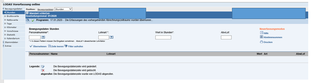

Danke für Ihre ausführliche Antwort. Ich habe es mit verschiedenen Kollegen der DATEV durchgesprochen es wäre nicht möglich.
LODAS Vorerfassung online Bewegungsdaten Stunden. Hier bekommen wir vom Mandanten eigentlich immer zwei Werte Stundenzahl Vormonat und Stundenzahl aktueller Monat. So kann man es in LODAS dann auch erfassen.
Nur können die DATEN hier nicht eingegeben werden. --> Daher für uns unbrauchbar.

wenn ich Sie richtig verstehe, möchten Sie über die LODAS Vorerfassung online auch Korrekturen für Vormonate (Nachberechnungen) erfassen.
Die Erfassung von Nachberechnungen ist hier leider nicht möglich, da in der Vorerfassung nicht alle Daten der Vormonate zur Verfügung stehen. Da dies eine grundsätzliche Änderung des Datenabrufs mit sich ziehen würde, ist keine Erweiterung dieser Funktion vorgesehen.

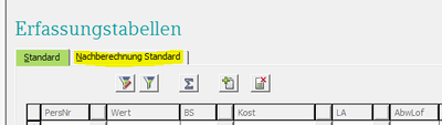

Guten Morgen Frau Heinlein, Ihre Annahme an der Stelle ist korrekt.
Mich wundert es, das dieser Umstand augenscheinlich niemand anderen stört. Sind wir die einzigen die jeden Monat den Vormonat via Nachberechnung "glatt ziehen"? 🤔 Das ist ja spätestens zum Jahreswechsel oder mit Ausscheiden eines MA fällig.
Nur weil es Online ist, die Erfassungstabelle "Nachberechnung Standard" nicht anzubieten halte ich für fragwürdig. Wir haben Mandanten die viele Aushilfen beschäftigen teilweise nur 3-4 Monate lang. Da sind viele Nachberechnungen mit Ausscheiden der Mitarbeiter durchzuführen.
Es wäre auch kein komplett anderer Datenabruf erforderlich. Es würde genügen wenn der Mandant die geleistete Stundenzahl für den Vormonat an dieser Stelle erfassen könnte.
Aktuell werden die Werte in die Standard Erfassungstabelle geschrieben. Wenn ich die Tabellen miteinander vergleiche gibt es in der Nachberechnungstabelle nur die Spalte mm/JJJJ mehr.
Wo liegt jetzt das datentechnische Problem diese ebenfalls zu erfassen. Es muss ja keine Rückübertragung von Daten aus LODAS an die Vorerfassung online stattfinden.
Danke, dass Sie sich mit dem Thema auseinander setzen.

der Bedarf Mandanten die Möglichkeit zu bieten auch für Vormonate Daten nachzuerfassen ist uns bekannt und nachvollziehbar.
Derzeit wird eine neue Lohn Vorerfassung online entwickelt. Dafür wird die Datenerfassung für vergangene und auch zukünftige Monate betrachtet.
Da die Bestandsanwendungen (LODAS Vorerfassung online und Lohn und Gehalt Vorerfassung online) durch die neue Anwendung abgelöst werden sollen, setzen wir diese Funktionalität erst mit der neuen Anwendung um.

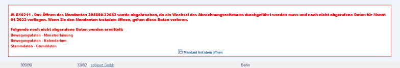

ich habe beim öffnen meines Mandanten bei LuG folgende Fehlermeldung erhalten:
Weiß Jemand was ich da machen muss?

Hallo Julia,
detaillierte Informationen zur Ursache und Abhilfe dieser Fehlermeldung finden Sie im Dokument
 LG10211 beim Öffnen des Mandanten in Lohn und Gehalt Vorerfassung online.

Gan lieben Dank Frau Schöneweis, das Problem konnte mit Ihrer Hilfe behoben werden.
