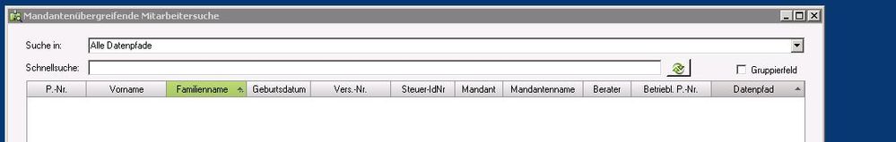

das mit den Aufrufzeiten passt (leider). Wenn Sie das Prgoramm
haben geht es villt. etwas schneller.

ganz herzlichen Dank. Den Weg über das mandantenübergreifende Suchen kannte ich noch nicht und habe ihn gerade mit einer der Anwenderinnen getestet. Er ist wirklich weswentlich schneller und scheint ein guter Ersatz zum bisher praktizierten Weg über die Mitarbeiterliste zu sein.

das Programm finden Sie im DATEV-Arbeitsplatz bei Verwendung der Funktion "Programmsuche", wenn Sie nach "Mandantenübergreifende Mitarbeitersuche" suchen (lassen).
Leider will mein Rechner gerade nicht den passenden Treffer hier als ScreenShot einfügen, aber mit meiner kleinen Anleitung finden Sie das sicher auch so ...

wenn Sie mit einem auf den aktuell geöffneten Mandanten beschränkten Suchergebnis "zufrieden" sind, dann ist der von Ihnen gezeigte Weg durchaus gangbar.
Allerdings sollten dann auch nicht allzu viele Namensgleichheiten im Mandat bestehen, denn sonst hilft der recht sparsame Dialog auch nur bedingt weiter.
Der "andere" Weg funktioniert mandanten- und sogar programmübergreifend (findet Treffer in allen Datenpfaden und auch parallel in LODAS bzw. LuG) und liefert mir (das ist aber rein subjektiv) weitere Infos, die so manches Mal den Start des Programms obsolet machen (z.B. lässt sich die häufige Frage "Liegt denn die Steuer-ID oder die RV-Nummer schon vor ??) direkt aus dem Dialog heraus beantworten.
Oder wenn man bei Doppelnamen "nur" den zweiten zur Hand hat, dann läuft der Ihnen gezeigte Dialog auch nicht mehr ... (was daran liegt, dass der eine Dialog eine Suche nach "enthaltenen Zeichen" über die angezeigten Felder auslöst und der andere Dialog "nur" die Nachnamen bei korrekter Schreibweise (lediglich Groß-/Kleinschreibung ist ihm egal) als "Beginnt mit-"Suche finden kann).
