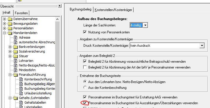

Durch diesen Haken wird in der Lodas-Auswertung 85 Buchungsbeleg die Buchung für Verb. Lohn nach Mitarbeiternummer  aufgeteilt.
Besteht die Möglichkeit zusätzlich zur Personalnummer den Namen des Mitarbeiters in den Buchungstext erscheinen zu lassen?
Falls nicht, würde ich mich über die Aufnahme in die Wunschliste freuen. Die Abstimmung der Zahlungen würde dadurch deutlich vereinfacht.
