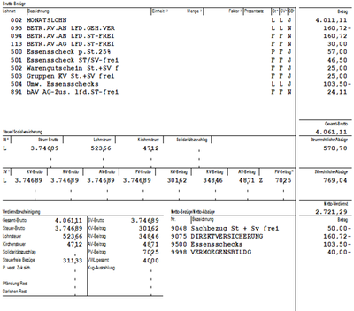

Ich habe zu meinem Thema leider noch keine Hinweise in dieser Form gefunden und hoffe auf Unterstützung, auch im Bezug auf die Umsetzung der Sachkonten in der Buchhaltung (SKR04)
Unsere Firma wird ab Februar Essensschecks in Form eines Entgeltverzichts anbieten. Die Anfrage beim Finanzamt wurde positiv zurückgemeldet. Vorraussetzung: 15 * 6,90 € = 103,50 € monatlich wird nicht überschritten.
Dieser Entgeltverzicht führt zu Steuer- u. SV-Freiheit für den AN. Als Hilfestellung von dem Anbieter der Essensschecks wurde das Bruttogehalt bzw. der Stundenlohn gekürzt. Ich finde das nicht praktikabel, da Überstunden etc. dann anhand des geminderten Stundenlohns berechnet und jedes mal mit einem Ausgleichswert der Differenz zum tatsächlichen Stundenlohn ausgeglichen werden müssen. Den Aufwand finde ich zu hoch. Ich habe also eine eigene Lohnart zur Minderung des Entgeltverzichts angelegt (hier LA 504). Spricht etwas gegen diese Handhabung?
Den Sachbezug der Essensschecks habe ich in den 25% Pausch.Teil (LA500) und Steuer-u. SV-freien Teil (LA501) für den AG-Aufwand und gleichzeitigem Nettoabzug als AG-Ertrag (Nr.9500) aufgeteilt. Das ganze sieht dann wie folgt aus (Beispiel Gehaltsabrechnung):
Jetzt zur Umsetzung in die Buchhaltung (hier habe ich bestimmt einen Gedankenfehler). Vom Dienstleister habe ich die Kontierung in Textform (natürlich) ohne Sachkontennummer bekommen und bin mir nicht Sicher, ob ich hier tatsächlich 2 x das Konto 6072 ansprechen darf/muss/kann.
Die Berechnung der Essensschecks durch den Dienstleister (ohne Ust.):
S#6072 Sachzuwendungen und Dienstl. an AN / Kreditor bzw. Verbindl.LL
Die Lohnarten 500 und 501
S#6072 Sachzuwendungen und Dienstl. an AN / H#3720 L+G-Verrechnungskonto
Den Nettoabzug 9500
S#3720 L+G-Verrechnungskonto / H#4949 Verrechnung sonst.Sachbezüge ohne Ust.
Mich macht stutzig, dass 2 x das Konto Sachzuwendungen und Dienstl. an AN angesprochen wird.
Klar muss der Aufwand für die Rechnung ja erfasst werden (1 x S#6072 und 1 x H#4949 hebt sich
in der G+V ja auf). Aber sind die Sachkonten Eurer Meinung nach so richtig?
Würdet Ihr für die Sachzuwendung aus LA 500 und 501 separate Konten anlegen, damit es in den
Sachkonten deutlich ausgewiesen ist?
Ich hoffe, irgendjemand hat hier schonmal diese Vorgehensweise gehabt und kann mir Tipps geben 🙂
Lieben Dank schonmal
