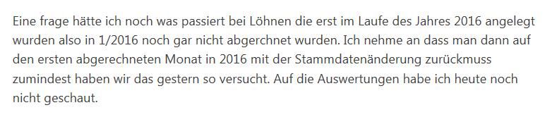

Eine frage hätte ich noch was passiert bei Löhnen die erst im Laufe des Jahres 2016 angelegt wurden also in 1/2016 noch gar nicht abgerchnet wurden. Ich nehme an dass man dann auf den ersten abgerechneten Monat in 2016 mit der Stammdatenänderung zurückmuss zumindest haben wir das gestern so versucht. Auf die Auswertungen habe ich heute noch nicht geschaut.

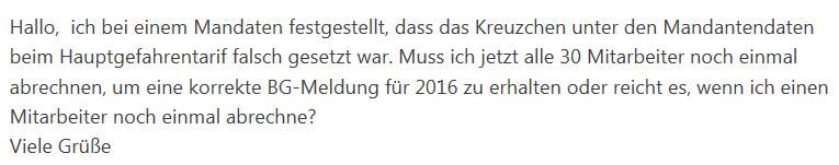

Hallo,  ich bei einem Mandaten festgestellt, dass das Kreuzchen unter den Mandantendaten beim Hauptgefahrentarif falsch gesetzt war. Muss ich jetzt alle 30 Mitarbeiter noch einmal abrechnen, um eine korrekte BG-Meldung für 2016 zu erhalten oder reicht es, wenn ich einen Mitarbeiter noch einmal abrechne?

=> Richtig, wenn Sie den Mandanten erst im Laufe des Jahres 2016 angelegt haben, wird die Nachberechnung auf den kleinsten Monat (z. B. 08/2016) angestoßen.

=> Den Hauptgefahrentarif ab 01/2016 abändern und eine Nachberechnung für eine Personalnummer mit Wert 1 und BS 96 anstoßen.
