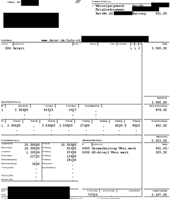

Hier schonmal eine Info dazu, wie es im Lohn aussieht:
Christopher_Fürther
2320 Mal angesehen
Hallo @Levent,
der Gesamtbeitrag zum Versorgungswerk wird bei einem Firmenzahler als Netto-Abzug dargestellt.
Der Arbeitgeberzuschuss wird als Netto-Bezug ausgewiesen.
Die Darstellung in LODAS sieht also aus wie im Screenshot von CVolz.
Die Abrechnung des Versorgungswerks ist in dem Ihnen vorliegenden Dokument 1070573 ausführlich beschrieben.
