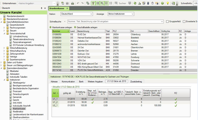

Wolfgang_Stein
Nachricht 5 von 12
1105 Mal angesehen
die Krankenkassen können Sie in der Institutionsverwaltung aufrufen. Diese finden Sie im DATEV Arbeitsplatz.
Wenn Sie die Krankenkasse geöffnet haben und dort auf U1/U2 Sätze klicken, können Sie die Begrenzung auf die BBG einsehen.
Wolfgang Stein
Personalwirtschaft
Beste Grüße Wolfgang Stein

magü
Nachricht 7 von 12
1077 Mal angesehen
Sehr geehrter Herr Stein,
wenn ich bei mir eine KK öffne, dann finde ich dort nur die Register Adresse, Kommunikation, Bank und Weitere Angaben, aber keine Angaben zu U1/U2.
mfg
Manfred Günzel

magü
Nachricht 11 von 12
1005 Mal angesehen
Hallo Frau Heinlein,
doch sieht bei mir auch so aus. Aber die Werte für U1/U2 lassen sich nicht anklicken, um die BMG zu sehen (wie es Herr Stein geschrieben hat).
