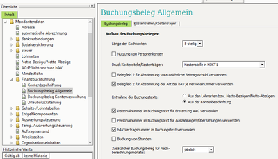

Wir wollten dieses System nun genauso übernehmen und ebenfalls mit Personenkonten arbeiten, leider kann man in LODAS standardmäßig nur für die Krankenkassen Personenkonten nutzen. Wir hatten auch schon an Datev geschrieben, hier wurde uns zur Lösung unseres Problems geraten, dass wir in LODAS für die jeweiligen Arbeitnehmer jeweils eine Mitarbeitergruppe anlegen sollen.
Gesagt getan. Die Länge der Sachkonten auf 5-stellig geändert und fleißig Mitarbeitergruppen angelegt, und anstelle der 1740 bei den Verbindlichkeiten, die schon vorhandenen Kreditorenkonten aus der Buchhaltung benutzt.
Dann wären die Kreditoren im 900000er Bereich

vielleicht hilft Ihnen die Aktivierung "Personalnummer im Buchungstext bei Überweisungen/Überzahlungen verwenden" weiter. Ich habe die MA Überweisungen bisher aus Datenschutzgründen nie einzeln verbucht.

das war dann echt Fleißarbeit. Das Problem kenne ich. Ich hatte es auch mal und habe auch pro Arbeitnehmer eine eigene Gruppe gehabt. Es hat auch funktioniert mit fünfstelligen Nummern. Das Mandat gibt es leider nicht mehr. 😞
Wir nutzen aber bei den Verbindlichkeitskonten immer fünfstellige Konten. Also im SKR 03 91740 ≙ 1740; 91741 ≙ 1741 etc.. Bei uns funktioniert es.
Ich würde daher tippen, dass es eine Fibu-Einstellung ist, aber in dem Bereich muss ich leider passen.
